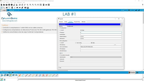

    Una pregunta cuando dices que tenemos 14 redes porque es donde esta el punto inicial y el punto final.
    #18863
    Hola Darío, ¿a qué minuto haces referencia?
    Lo que pude encontrar, es que se dice que tenemos 14 direcciones IPs utilizables desde la 192.168.1.1 hasta la 192.168.1.14, esto se obtiene en base a la red lógica 192.168.1.0/28… /28 te da la posibilidad de tener 14 direcciones IPs utilizables. La IP 192.168.1.0 es la dirección de red y NO puede ser utilizada por dispositivos finales, y la dirección 192.168.1.15 es la dirección de broadcast y tampoco puede ser utilizada por los dispositivos finales.
    Como lo mencionábamos en el primer video de este curso, no te recomendamos explorar este curso sin antes concluir con el curso CCNA 200-301. En este curso de Packet Tracer ya se asume que se tienen TODOS los conocimientos del curso CCNA 200-301 incluido el Subnetting.
    Si tu duda no era esa, por favor házmelo saber para poder ayudarte
    Atento a tus comentarios! =)

    Logré concluir el laboratorio y entre las laptop hay conectividad pero al hacer ping a la IP 192.168.1.1 (GW) no responde de ninguna laptop. Porqué no da ping si es el DG de las tres?
    #51912
    Hola Javier!
    El ping no responde en ninguna PC debido a que no existe un Gateway configurado. La topología no cuenta con un router; podríamos utilizar al switch como Gateway, pero actualmente no se encuentra configurado.
    Si quieres probar la conectividad, tendrías que configurar lo siguiente en el switch:
    interface vlan 1
    ip address 192.168.1.1 255.255.255.0
    no shutdown
    Una vez realizada la configuración, recién puedes proceder a probar la comunicación, y debería funcionar.
    Quedo atento.
    Saludos!
