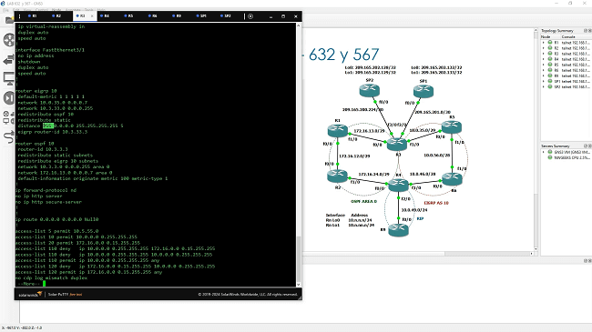

    Buenas,
    Para el laboratorio 632, en la task 2, en lugar variar la metrica por defecto de eigrp en R3:
    R3(config)#router eigrp 10
    R3(config-router)#default-metric 100000 1 255 10 1500
    ¿Se podria poner los valores de las K directamente realizando la redistribucion de ospf en EIGRP?
    R3(config-router)#redistribute ospf 10 metric 100000 1 255 10 1500
    Yo entiendo que de ambas formas las rutas redistribuidas de ospf en eigrp tendrán la misma metrica haciendolo de un modo u otro, pero me gustaria saber vuestro punto de vista.
    Gracias y saludos.
    #52054
    Hola!
    Cualquiera de las 2 formas funciona, el comando «metric» tiene mayor prioridad sobre «default-metric», si introduces los mismos valores a los 2 comandos el resultado de la métrica sería igual. Sin embargo, en el enunciado ya mencionan que modifiques el «default metric de ser necesario», con esto yo ya me inclino a utilizar el comando «default-metric», además considera que dicho comando ya se encuentra configurado. Nos parece más adecuado configurarlo de esa forma, es decir modificar un comando ya existente y que se menciona en el enunciado, a que crear otro comando que no lo mencionan.
    También considera que al utilizar «metric», solo estas configurando en este caso la métrica para OSPF. Utilizando el otro comando ya configuras la métrica por defecto par todas las fuentes de enrutamiento.
    Quedamos atentos.
