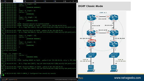

Trabajaremos con una topología de 6 routers en GNS3 donde configuraremos y verificaremos lo siguiente:
  • Cómo habilitar EIGRP con classic mode de forma progresiva en cada router
  • Las diferentes formas de utilizar el comando network y cuándo conviene cada una
  • Por qué la wildcard es importante para controlar en qué interfaces se habilita el protocolo
  • Las condiciones que deben cumplirse para que 2 routers establezcan vecindad EIGRP
  • Qué ocurre exactamente durante el establecimiento de vecinos: hellos, updates INIT y el intercambio de rutas
  • Cómo calcular la métrica EIGRP y comandos de verificación

La wildcard es simplemente el inverso de la máscara de subred, y utilizarla correctamente da control total sobre en qué interfaces se activa EIGRP. En esta clase exploraremos tres formas de utilizarla:
  • Sin wildcard: EIGRP habilita el protocolo en todas las interfaces que caigan dentro de la red classful correspondiente.
  • Con wildcard de red: EIGRP solo se habilita en las interfaces que pertenezcan a esa red lógica específica con su máscara exacta.
  • Con wildcard 0.0.0.0: coincidencia exacta con una sola IP, útil cuando se necesita control preciso sobre una interface puntual.
También veremos cómo habilitar EIGRP en todas las interfaces del router con un solo comando, algo que ahorra tiempo en topologías grandes pero que hay que utilizar con criterio.
Establecimiento de vecinos y el intercambio inicial
Una vez que 2 routers se encuentran y verifican que coinciden en sistema autónomo, parámetros K y autenticación, comienza algo que muchos dan por sentado pero que es clave para la resolución de problemas: el intercambio de mensajes UPDATE INIT. Estudiaremos su propósito y cuándo son enviados en el proceso de establecimiento de vecinos. Lo analizaremos a detalle con Wireshark y con el comando debug eigrp packets, para que vean exactamente qué viaja dentro de cada mensaje. Veremos esto y mucho más en la clase.
