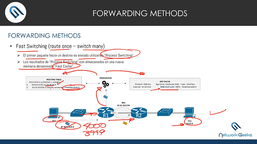

    Buenas tardes Alvaro, en versiones IOS12.x e inferiores, existe o existía algún comando para ver la tabla de Fast switching en un router o switch? y otra duda que me queda, cuanto es el tiempo que se mantienen las entradas de ip destino, mac origen, interface de salida y next-hop dentro de esta tabla fast switching cuando no existe mas trafico hacia ese destino.
    Quedo atento muchas gracias.

    El comando para analizar la tabla fast switching es
    show ip cache
    o
    show ip cache verbose
    Para ver contenido en esta tabla primero deberías generar tráfico hacia un destino en particular.
    El resultado del comando es algo así:
    router#show ip cache verbose
    IP routing cache 1 entry, 150 bytes
      18 adds, 75 invalidates, 0 refcounts
    Minimum invalidation interval 2 seconds, maximum interval 5 seconds,
      quiet interval 3 seconds, threshold 0 requests
    Invalidation rate 0 in last second, 0 in last 3 seconds
    Prefix/Length    Age    Interface    Next Hop
    192.168.1.50/32-24   3d   FastEthernet0/0    192.168.1.50  14 00403337E5350060874DB11A0800
    Respecto a tu segunda consulta, la verdad hay diferentes mecanismos para eliminar/actualizar las entradas, es un tema extenso. Sin embargo uno de esos mecanismos para mantener la memoria libre, es como lo mencionamos el «Cache Aging» en el cual pequeñas porciones de esta memoria cache son invalidadas CADA minuto. Según una bibliografía de Cisco, cuando la memoria libre es menor a 200 KB, 1/5 partes de las entradas de la memoria cache son eliminadas cada minuto hasta que la memoria disponible sea mayor a 200 KB.
