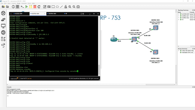

Laboratorio sobre HSRP para el examen ENCOR
La idea del laboratorio es que primero ustedes intenten realizar las configuraciones por su cuenta utilizando los enunciados que corresponden al banco de preguntas, y luego comparen su resultado con el procedimiento que mostramos en el video.
En el laboratorio vamos a realizar una diversa variedad de configuraciones que son solicitadas en el examen de certificación, por ejemplo:
  • Habilitaremos HSRP entre 2 switches de distribución para una VLAN en particular.
  • Ajustaremos prioridades en los switches para que se garantice que uno de ellos siempre sea el que envía el tráfico de manera activa en la red.
  • Modificaremos características del protocolo para que, tras una falla y recuperación, el switch principal retome su rol de «Activo» automáticamente.
  • Validaremos configuraciones, con comandos como show standby brief, y show standby.
  • Simularemos fallas en la topología para validar el funcionamiento de nuestras configuraciones.

    Buenos días Master. De casualidad tienen las respuestas de cada configuración, de estos laboratorios, en algún archivo? A mi me ayudaría bastante, con el fin de hacer comparaciones rápidas, y lo agradeceria mucho, solo si es posible. O solo con los videos? De igual manera agradezco de antemano.
    ¿También. El banco de preguntas de esta versión, servirán para repasar o pasar la nueva versión que habrá este Marzo de este año 2026?
    Y por ultimo. Indica configurar la vlan 100 en los puertos de los switch. Estos son en modo accesso, o serian con un allowen para agregarlos como truncal?
    Ejemplo: En el laboratorio HSRP-753.
    En el Switch ACCESS-SW1
    Los puertos Gi0, Gi1 y Gi2
    serian como modo access a la vlan 100?
    De esta forma:
    interface GigabitEthernet0/0
    switchport mode access
    sw access vlan 100
    media-type rj45
    negotiation auto
    interface GigabitEthernet0/1
    sw access vlan 100
    media-type rj45
    negotiation auto
    interface GigabitEthernet0/2
    sw access vlan 100
    media-type rj45
    negotiation auto
    o serian con la linea: sw trunk allowed vlan 100 ?
    Me puede dar el ejemplo de como quedarian configuradas estas interfaces de los switch?
    Perdone la ingorancia, estoy mal interpretando mal.
    Le agradezco mucho de antemano.
