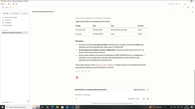

Para cerrar la clase veremos el resultado del trabajo de refactorización: lo rápido que se vuelve añadir nuevas tools al servidor MCP. Una vez establecido el código re utilizable, crear una herramienta adicional que consulte la tabla de enrutamiento, las VLANs, las interfaces troncales o cualquier otra información del switch se reduce a un par de líneas.
