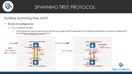

21 septiembre, 2024 a las 6:43 am #43118
QuiqueParticipanteHola,
En el vídeo muestras que el Root Bridge para la IST 0 y MSTI 1 es el SW1.
No debería de ser el SW2 al tener el menor valor de BID? Al tener en ambas instancias el mismo Priority + sys_id, el que tenga la menor MAC_Address será el Root Bridge
Saludos,
23 septiembre, 2024 a las 1:20 pm #43142AlvaroM
SuperadministradorHola Enrique!
Si, tu observación es válida, el error está en que en la presentación el switch 1 en realidad debería tener la dirección MAC 3037.a679.7f00 (se asume esa dirección MAC en la explicación), lo que lo hace el root bridge. Esto puedes validarlo en la parte práctica que es de donde se sacan las direcciones MAC; nuevamente ahí el switch 1 sigue siendo el root bridge con la MAC correcta.
Quedo atento.Saludos! =)
