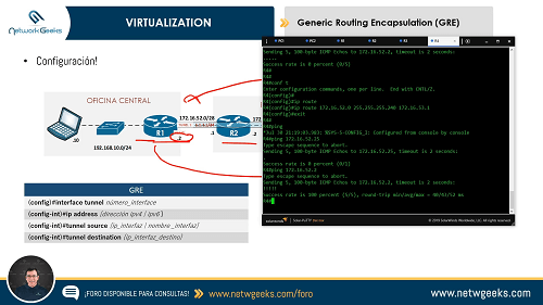

    Hola Álvaro, tengo duda, la configuracion de la ip del túnel hace la misma función que cuando configuras el router-id al protocolo OSPF? Gracias.
    #44145
    ¡Hola Roberto!
    No estoy seguro si entendí tu consulta, pero son 2 cosas totalmente diferentes, el router-id identifica de manera única a un router OSPF en el árbol de topología. La IP del túnel GRE te permite que dicha red aparezca en la tabla de enrutamiento, lo cual permite después construir el header externo sobre el cual se va realizar el enrutamiento.
    ¿Tal vez no te referías a eso?, estoy atento.
    ¡Saludos! =)

    Es correcto mas bien no formule de manera adecuada la consulta, muchas gracias estimado.
