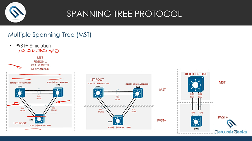

    buenas tardes en caso que el otro protocolo sea stp o rstp ,para saber como quedan los roles de los puertos ¿ se haria como la clase anterior? ,¿se simularia como si fueran diferentes regiones como la clase interaccion entre regiones ?
    #55215
    Hola Sandra!
    Recuerda que la instancia 0 es la única que interactúa con otros dominios PVST+ o Rapid PVST+. Los MSTIs no envían BPDUs FUERA de la región, así que los otros switches externos no tendrán conocimiento de las regiones específicas que tu tengas. En el caso de Rapid PVST+ se trabaja de la misma forma que ves acá…un switch virtual que envía datos (BPDUs) de la instancia 0 (MST CIST), y con esos datos trabajara el switch vecino de Rapid PVST+, los cálculos se hacen de la misma forma. Para el dominio MST no importa si tienes PVST+ o Rapid PVST+.
