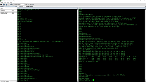

    Hola Álvaro.
    Los métodos de autenticación solo se podrán usar a nivel de dispositivos locales; es decir, cuando decidimos que unos de nuestros equipos es el master?
    O podemos usar un STRATUM libre como el POLL.NTP.ORG, y luego que sincronizamos con el, decidir que otro dispositivo a nivel local sea el master para un grupo determinado de equipos?
    Resumo: En este video, explicas la autenticación entre dos equipos de la red local… pero si quisiera tener una referencia de hora mas eficiente como la de un STRATUM 0, como podría aplicar la autenticación.
    Quedo atento. Gracias.
