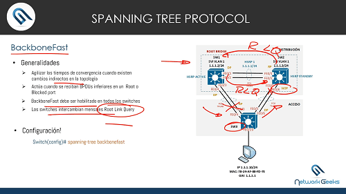

    Buenas tardes,tengo una consulta ,me confunde cuando dice bpdu inferiores para mi bid inferior es el root bridge ,a que se refiere con bdpu inferior , en la clase sw3 tiene bid mas alto que sw1 ,en clase dice sw2 descarta bpdu de sw3 por ser inferior,eso me confunde.
    #55159
    Hola Sandra!
    En este contexto al decir que la característica «Actúa cuando se reciban BPDUs inferiores en un Root o Blocked Port», significa que estamos recibiendo un BPDU «menos» importante respecto a otros BPDUs almacenados. En el caso del video el SW3 al perder contacto con su Root Bridge, él cree que es el nuevo Root Bridge y comienza a publicar su BPDU hacia el SW2… el SW2 recibe un BPDU inferior (menos importante) del SW3 ya que lo compara con el recibido del SW1, es por eso que lo descarta y puede habilitar rápidamente el puerto bloqueado a designado.
