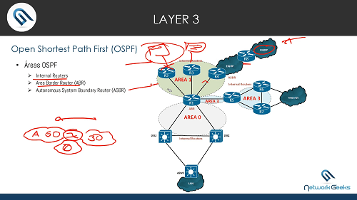

Hola Álvaro, en la clase anterior hablabas de como OSPF reenvía la ruta por defecto a los demás equipos que hacen parte de la misma área, para este caso teniendo en cuenta que la nube de internet se encuentra conectada en los routers del área 3, al aplicar el comando default-information originate en los router del área 3 se reenviaría la información al ABR y de allí se enviaría a las demás áreas?
Hola Almer!
Si, sera reenviada al resto de las áreas sin problemas, recuerda que esa ruta se envía como ruta externa del tipo 2 (E2), esto significa que son rutas redistribuidas. El ABR (conectado al área 0) cuando reciba la ruta (E2), la reenvía a las otras áreas con la misma métrica que calculó él mismo, los otros routers de las otras áreas cuando reciban la ruta E2, ya no incrementan el valor de la métrica de la ruta recibida, la mantienen tal cual la reciben, esto cambia si se trata de una ruta del tipo externa N2, sin embargo, por defecto una ruta redistribuida sera del tipo E2. Estos conceptos se ven más a fondo en el curso de ENARSI.
Atento a cualquier otra consulta.
