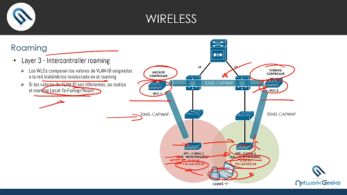

    Hola, que es BSSID?
    #40579
    Abel Quispe Fernandez
    Una observación, en la anterior clase dijiste que cuando se hace el roaming mientras seguía conectado ya no era necesario la autenticado y solo era necesario la reasociacion, la autenticacion solo era necesario cuando se desconectaba del ap y se quería volver a conectar al mismo ap tendría q hacer autenticacion y reacción.
    #40580
    Buenos días Abel!
    Respecto a tu primera consulta, esos son conceptos de CCNA, te remito al video donde hablamos sobre ello: https://netwgeeks.com/topic/1-39-service-sets/ , de todas formas en el video anterior también se menciona lo que es el BSSID (La MAC del AP).
    Respecto a lo segundo, tal vez podrías indicarme a qué video y minuto haces referencia para poder aclarar cualquier duda?
    #40586
    A la clase anterior, minutos 19 -19:30
    #40589
    Hola Abel!
    Te comento que no lo logré encontrar donde digo que no es necesaria la autenticación, lo que se menciona es que “se mantenga la conexión al mismo SSID», pero esto no significa que no se necesite por detrás realizar el intercambio de tramas de autenticación. ¿Tal vez te estas refiriendo al estado de Desasociado? donde efectivamente ya no es necesaria la OPEN Authentication.
    De todas formas, estoy atento para analizar lo que sea necesario.
    • Esta respuesta fue modificada hace 2 años, 5 meses por AlvaroM.
    #40663
    Muchas gracias por la respuesta, ya me quedo claro.
